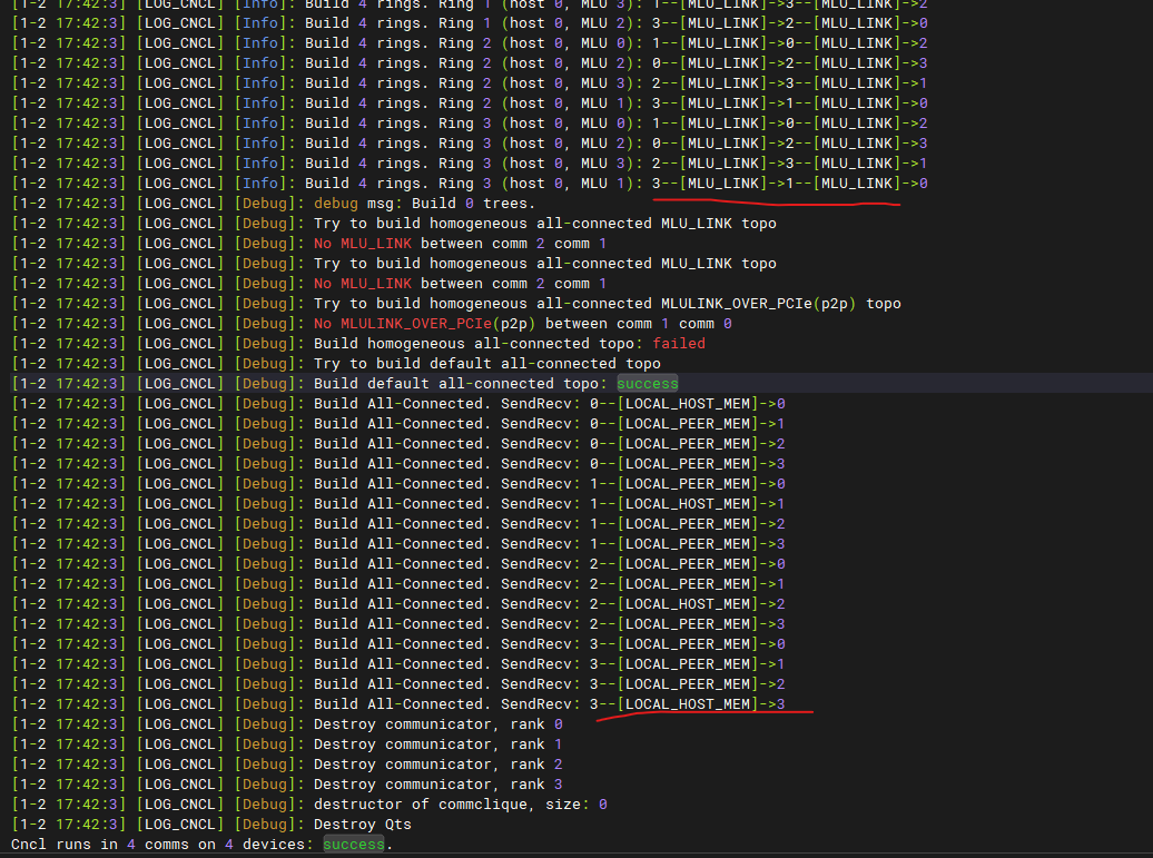

我更新了cncl版本,依旧还是同样的日志,无法走mlulink,请问是什么原因,双卡之间的mlulink 有没有走?[图片][图片]

不好意思,我没太理解,请问目前针对mlu370x8的板卡是否可以走mlulink,如果可以,目前最新版本1.11具体哪些场景可以mlulink,如果我用双mlu370x8卡进行训练是否可以走mlulink,请详细说明下,万分感谢
因为cncl创建了 4卡的 clique,只有创建 2卡的 clique alltoall 才能走 mlulink;这个问题会在下一个cncl版本优化

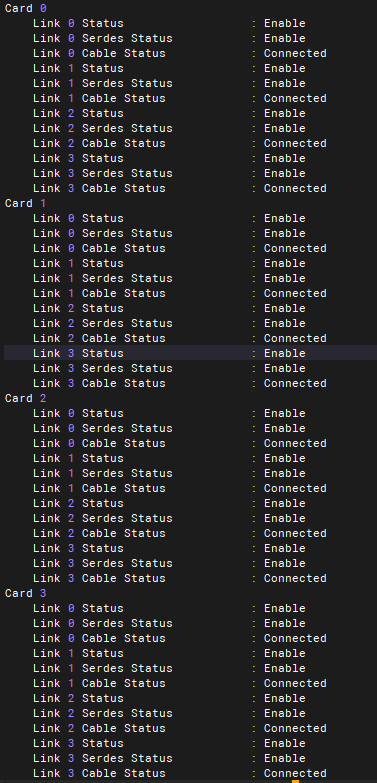

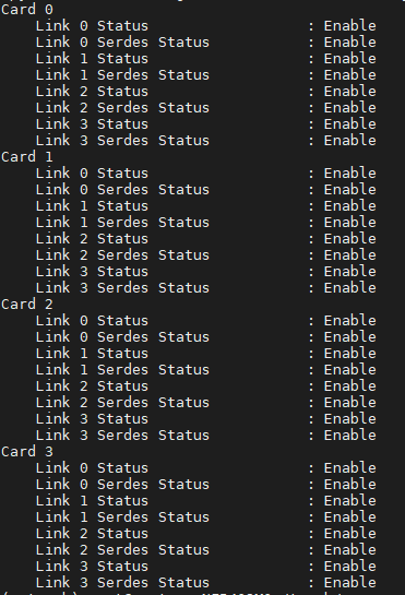

comon mlulink -s 回显信息如下:[图片]
请提供下cnmon mlulink -s 的回显信息
cnmon mlulink -s

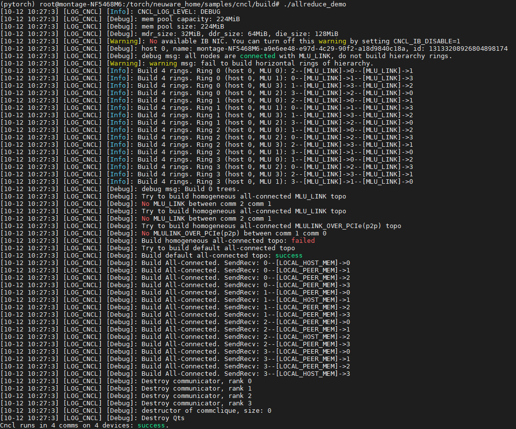

我尝试用docker容器运行demo 同样问题。[图片]
在容器查看topo结构如下:
可能由于环境原因导致无法正常运行demo,建议实用docker确保环境依赖正确。
