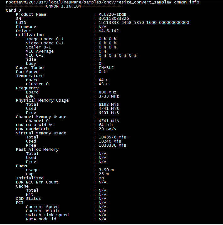

是的,当前你的驱动版本是4.6.142,升级到4.9.13再验证下
升级驱动到版本匹配的4.9.13再验证下,理论上不会差这么多。如果升级驱动后还是差,请提供下4ms版本的各软件版本和调用ConverResize函数的各参数,我们这边验证下。

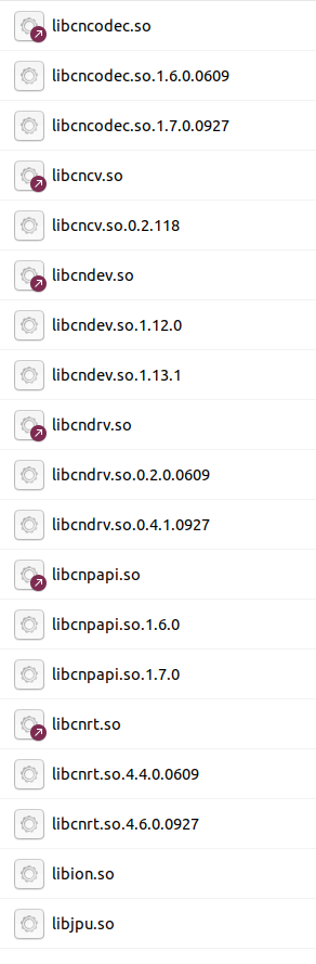

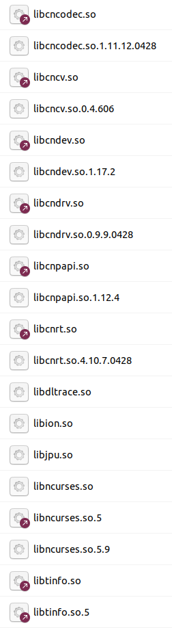

这个是60多ms的库
这是4ms版本的库文件

升级了驱动测试了,0.2.118是6ms,0.4.606是66ms,问题还是没有解决,附件中是我得测试程序,麻烦帮忙看看问题出在哪里?
您说的驱动版本是这里显示的驱动版本吧[图片]
您说的驱动版本是这里显示的驱动版本吧
测试了一下libcncv.so.0.4.606搭配cntoolkit-edge_1.7.14-1的库,ConverResize的处理时间一下从4ms飙升到66ms,是不是驱动版本问题,当前使用mlu220,驱动版本是4.6.132
118版本确实会有这个问题,头文件会有一些提前规划的接口,实际实现的接口以我们每个版本对应的user_guider文档为准,cncv 0.2.118版本过于旧了,建议使用0.4后的版本,已实现了MeanStd接口。
