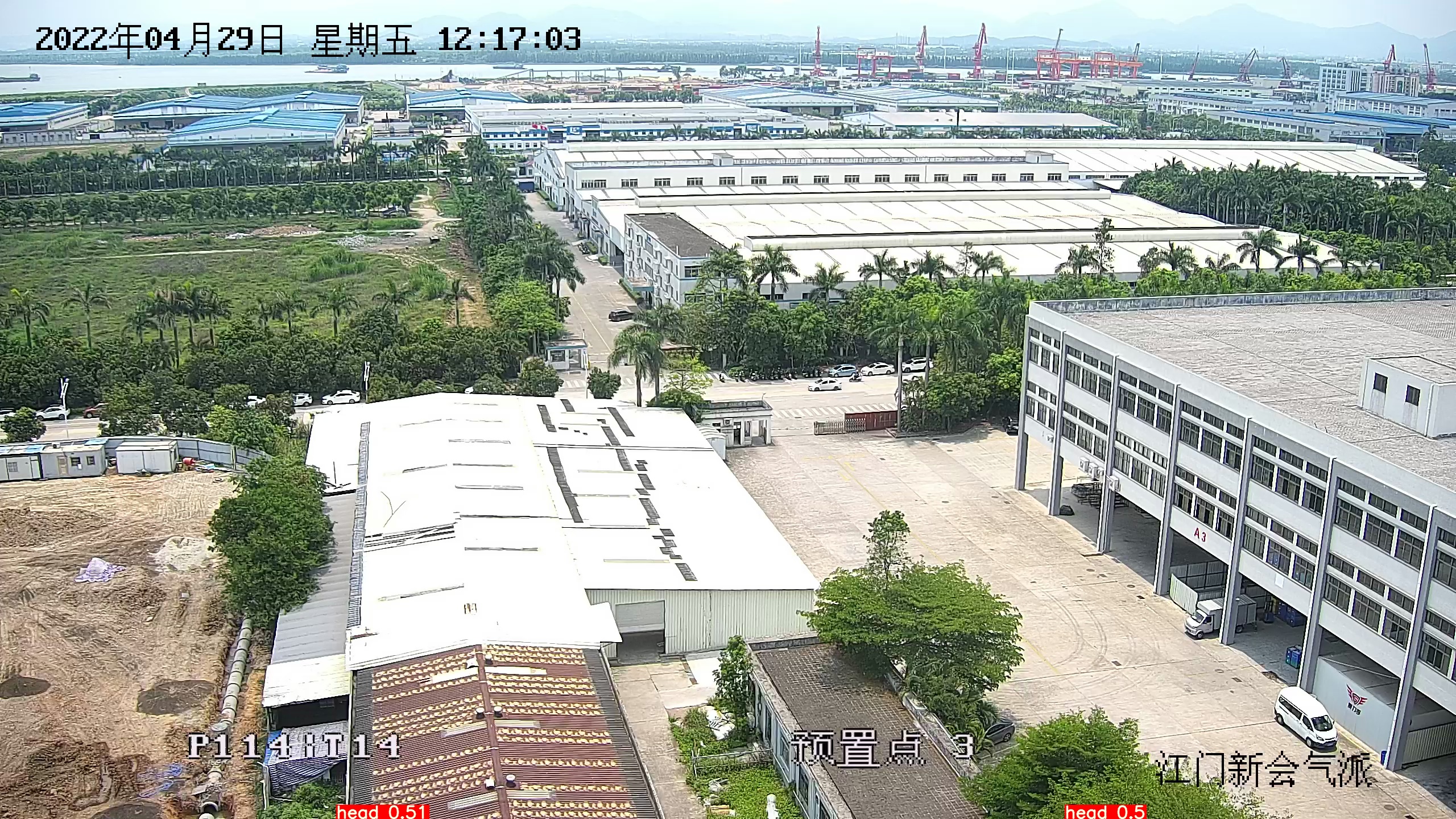

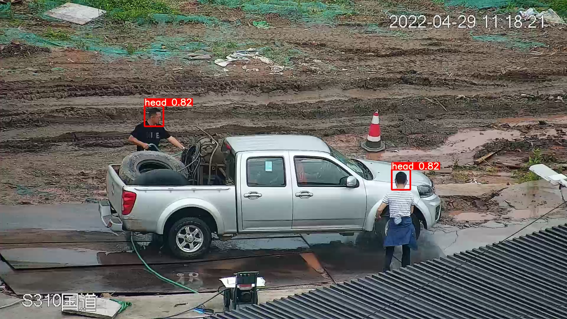

测试mlu220离线模型 人头识别,出现这种情况 模型输出的坐标有问题,多个线程分别加载模型进行预测,图像是通过python 读取传入 C++ demo中,有的线程预测正常,有的线程预测错误。请看图:线程1:[图片][图片]线程2:[图片]展开
