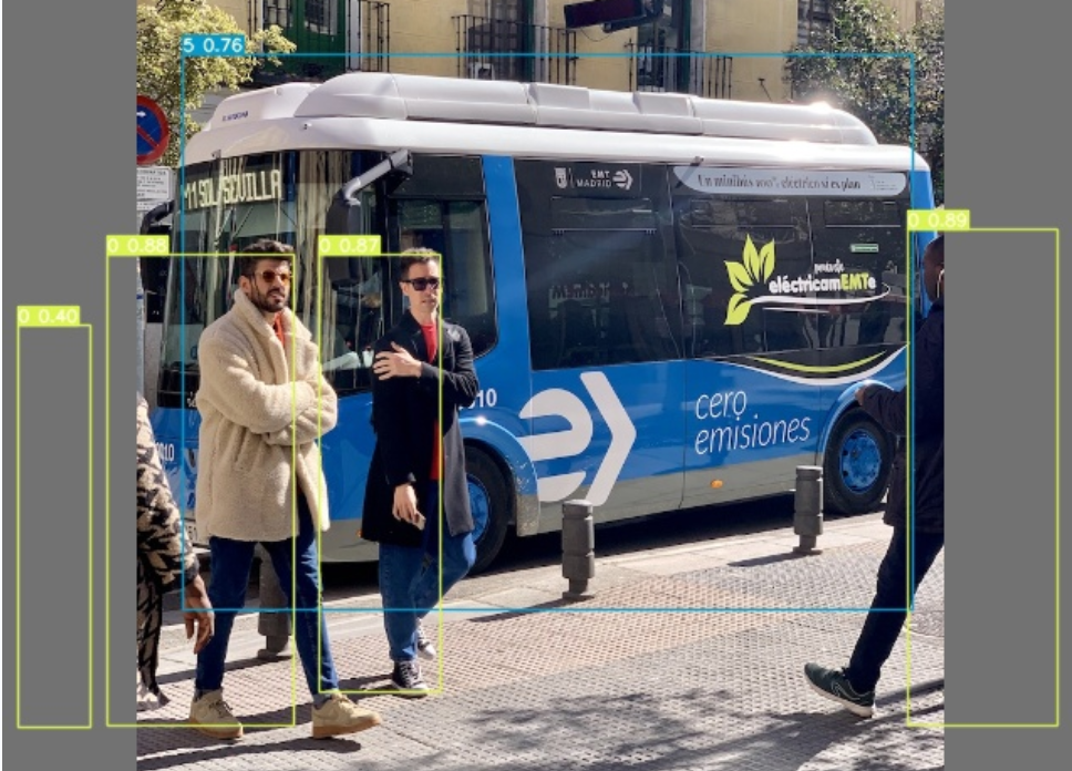

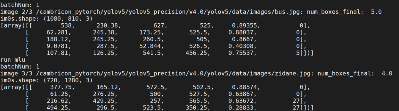

按照链接:https://github.com/CambriconECO/Pytorch_Yolov5_Inference/tree/eb36b68e5a4ee3fe23c45ec545bef68dced452bb 在MLU270上推理测试,画框正常了,但是保存离线模型后,使用官方pytorch docker镜像,yolov5离线推理程序推理出的结果计算mAP很低:
