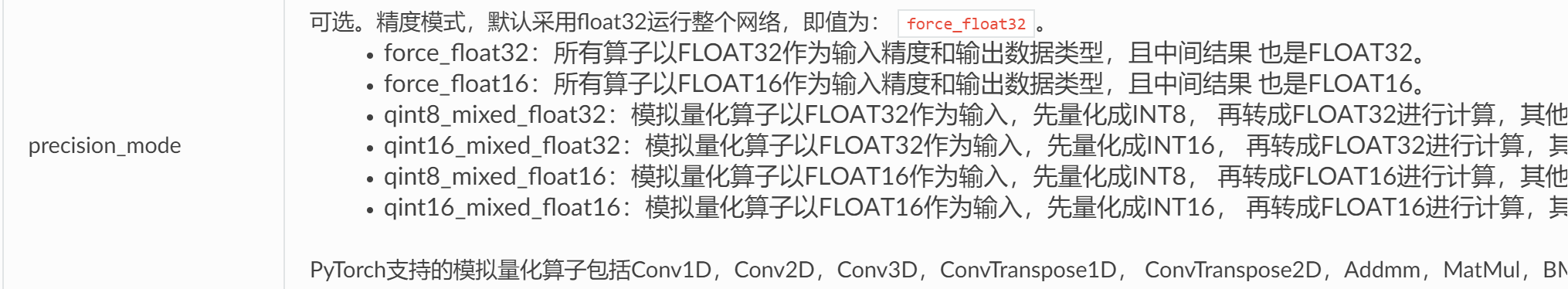

因为370FLOAT32的算力小 INT8算力大
我想优化推理时间 所以想把模型精度改为INT8
在pt转mm的时候 配置
build_config = {
    "archs": ["mtp_372"],  # 指定硬件架构
    "graph_shape_mutable": True,  # 允许输入形状可变
    "precision_config": {"precision_mode": "force_float32"},  # 强制使用 FLOAT32 精度
    "opt_config": {"type64to32_conversion": True, "conv_scale_fold": True}  # 优化配置
官网还显示
除了把 "precision_config": {"precision_mode""force_float32"},这里的force_float32改为qint8_mixed_float32 还需要校准数据吗? 有没有例子
