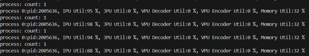

当系统中只有一个进程时候,cndevGetProcessUtilization接口返回的mem_util是正确的,如下所示

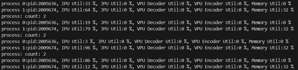

当我有启动一个相同进程的时候,cndevGetProcessUtilization接口返回的mem_util异常,表现为其中一个进程的mem_util始终为0
